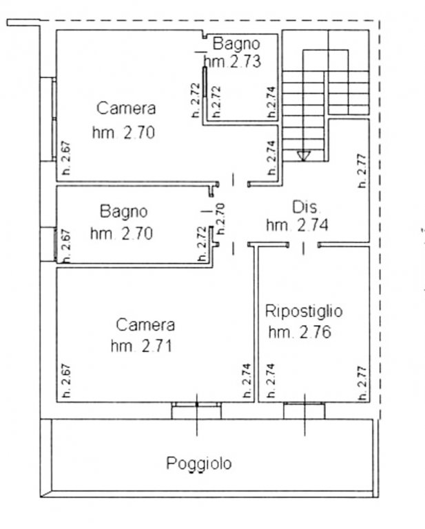

Scusa non mi torna: se è ripostiglio ma è più di 9mq non vedo perchè non possa essere una cameretta, posto che abbia un'altezza pari almeno a 270cm. Il ripostiglio fa cubatura come ogni altro ambiente della casa.
Non ti devo spiegare io queste cose, ma non mi torna ;)
A meno che nel regolamento edilizio o nelle NTA non è indicato l'obbligo di avere un ambiente destinato a ripostiglio...
Se fosse locale tecnico allora sarebbe diverso, ma si chiamerebbe locale tecnico e non ripostiglio, e con molta probabilità sarebbe alto meno di 270cm...
Ha anche i requisiti aeroilluminanti la stanza, a quanto pare. Io approfondirei visionando il progetto: mi aspetterei di trovare un ripostiglio di 7-8mq con "allargamento" rispetto al progetto approvato.
PS per l'autore del post: quant'è l'altezza netta interna?
La stanza è travata. La parte più bassa della trave ha un’altezza di 2,77 mt.
Non sono in possesso dei progetti originari per cui non so dire se hanno ampliato il ripostiglio, fatto sta che il dubbio è lecito. Comunque in questi giorni, visto che dovrò firmare l’atto di nomina al preliminare (indicato in altro post di questo forum) chiederò di variare la destinazione d’uso da ripostiglio a camera prima del rogito.
Chiedi di visionare il progetto, che è meglio ;)
Tendo a escludere che lo faranno; se fosse stato possibile, l'avrebbero già fatto.
Piuttosto, se devi ancora firmare il preliminare ( cioè devi subentrare come cessionario in un preliminare già esistente tra costruttore e terzo cedente), prima di firmare controlla come è descritto l'immobile, e fai le tue valutazioni .
L’immobile è descritto indicando due camere e un ripostiglio. Quello che mi chiedo e chiedo a voi, secondo la vostra esperienza, è sapere quali problemi potrebbe comportare questa indicazione.
Nessuno, penso, se sei consapevole che ufficialmente compri ( e potrai vendere) un immobile con due camere e un ripostiglio, e lo paghi per quello che è .

Il mutuo lo farò con la mia banca. Al momento la casa è vuota in fase di ultimazione, quindi in sede di perizia il tecnico vedrà solo un'abitazione vuota. Anche se sto chiedendo il 60% del mutuo, non vorrei che il perito abbassi il valore.
Bisogna assolutamente indagare sul perché questo locale sia un ripostiglio e non una camera. All'atto teorico acquisterai un trilocale con ripostiglio, e come tale dovrai pagarlo sempre che il perito che se il perito non faccia storie...

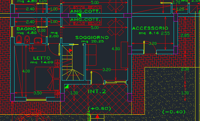

Ti allego immagine di una pentafamiliare di cui calcolai la struttura: nel locale definito "accessorio" si poteva accedere SOLO da fuori, da progetto architettonico ovvero da regolamento comunale, NTA e via dicendo, ma il costruttore le vendette con collegamento al salone e indovina cosa diventò quel locale? Una cucina...
