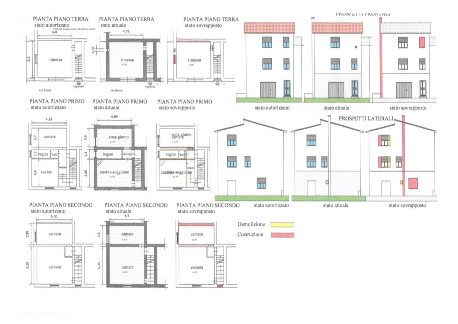

allora, spero che postando queste immagini, una del '40, una del '67 ed una attuale, possa esserti d'aiuto per capire ( in esame il piano primo, che nel 40 ( si legge male) era di 2,30 mt, le altezze dei davanzali non le so sinceramente, dovrei verificarle, di norma a quale quota dovrebbero essere? perché dal prospetto del 67, sembrerebbero modificate in altezza (in alto il prima, in basso lo stato attuale)
Ma scusa: con il prospetto da cui si evincono chiaramente le modifiche delle altezze (basterebbe appoggiare un righello) siamo ancora a parlare di abuso edilizio???? Credo che andrò in pensione dopo questa.

Dovresti postare le foto della casa, tutta la pratica e, magari, anche la relazione tecnica allegata per capire bene. Tuttavia:
-Dalla pratica del 1967 non si evincono modifiche alla scala: se questo fosse confermato non ci sarebbero state variazioni dell'altezza del solaio.
-Dalla pratica del 1967 sembrerebbero modificate le finestre, posto che andrebbero sovrapposti graficamente gli stati ante e post operam e in caso di modifiche della scala (quindi non confermando il punto precedente) la modifica del solaio sarebbe insita nella pratica.
-La pratica del 1967, in ogni caso, é mancante di quote e anche delle quote delle finestre. Tali mancanze vengono assorbite nelle tolleranze costruttive.
Dalla poca documentazione fornita non ravvedo abusi relativi alle quote del solaio, tuttavia siamo su un forum e non davanti alla documentazione e all'opera compiuta.

Innanzitutto: la situazione attuale é quella del tuo schemino o della pratica del 1967? E' un bel po' differente e non si riesce a capire.

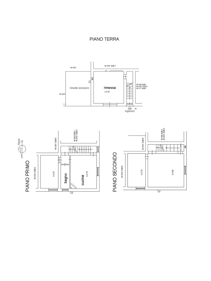

giuliot
attualmente è così, la differenza dal 67 ad oggi sono rientrare in una sanatoria del 2019 , ti allego immagine presente nella relazione tecnica del venditore.
