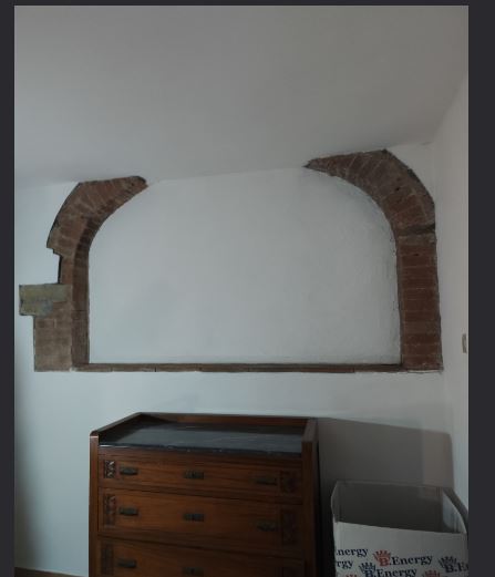

dal fatto che , ad esempio, al piano terra la rimessa( ex stalla) aveva un'altezza di 2,80 mt nella planimetria d'impianto depositata nel 40, nella planimetria catastale invece è 2,55, inoltre, il mio geometra ha sospettato di questo abbassamento abusivo, oltre che dalla mancanza di permessi di costruzione, da un arco, presente nella stalla, in parte inglobato nel solaio, allego foto.
Il geometra del venditore invece, nella stesura della RTI, ha preso come punto 0 un progetto depositato nel 67 per la sitemazione dei vani ad uso abitazione, ma senza quote in altezza e non depositato al catasto.

La planimetria di impianto é del 1940, le misure e le altezze potrebbero essere state indicate in maniera molto aleatoria, il fatto che un solaio abbia inglobato un arco non é indice di solaio moderno. Anche ammettendo la modifica del solaio si potrebbe trattare di una modifica anteriore al 1942 o comunque, in ogni caso, antecedente o coeva la ristrutturazione del 1967 che non riporta altezze. Inoltre la normativa toscana é molto meno stringente rispetto la normativa nazionale in riferimento alle tolleranze costruttive od errori/dimenticanze grafiche. La prima legge sulle strutture é del 1971, il DM che ricomprende le altezze del 1975. A mio avviso avete sollevato delle questioni dove queste questioni sono inesistenti.
