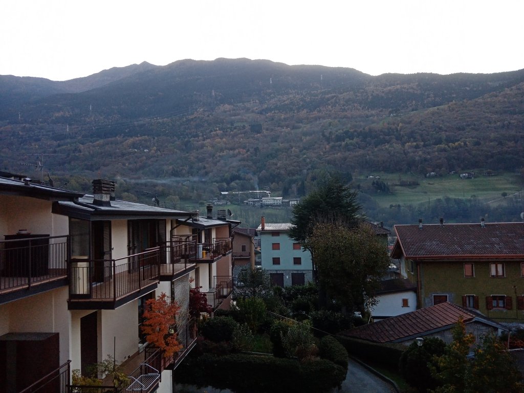

Un grosso edificio articolato (non è rettangolate) di due piani e tre scale. La mia mansarda di testa ha solo un appartamento accanto e altri non han tutti le stesse dimensioni e c'è chi ha un lastrico o un giardinetto. Alcuni sono in affitto e altri han ben oltre i 100mq di superficie
