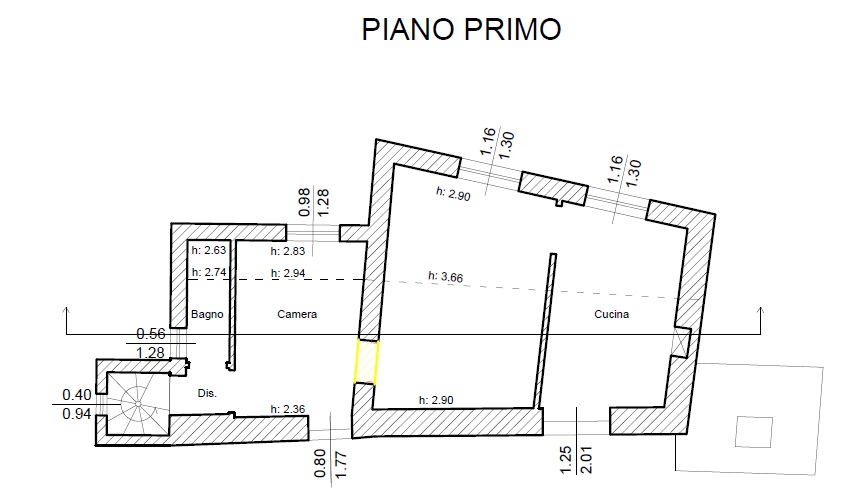

Ripropongo l'allegato, la parte gialla è la cerchiatura che a me risulta, da PC, uguale all'altra apertura adiacente dichiarata con 0.80, percui suppongo 80cm.
Ora arrivato sul posto ho anche trovato che la cerchiatura NON è stata fatta alla distanza dal muro pattuita, cioè 60, ma a 70 cm.
Non ho parole.
Qualcuno riesce a confermarmi la misura? Se necessario contattatemi in privato, grazie mille.
E' possibile confermarla misurando il tutto ma, visto il "disegnino" ha più senso che tu ti faccia mandare il file DWG che (si spera:fiuu: ) il tuo tecnico abbia mandato in Comune.
tua "cognata" potrà facilmente aprire il file se utilizza CAD o potrai farlo scaricando il gratuito "DWG TRUEVIEW".
Da questo si evinceranno le misure previste sia per la distanza dal muro, sia per l'apertura in luce.

La sorella della mia compagna che è architetto dice che l’apertura minima per essere a norma è 75cm, corretto o falso?
Come ha scritto @Mihaela Olos allargare è abbastanza semplice confermo che l'architetta ha ragione e ti puoi andare a leggere per quanto riguarda le porte Le indicazioni prestazionali sono indicate dal punto 4.1.1 del DM 236 del 1989 al comma 8.1.1 che dice che la luce minima è 75cm.
