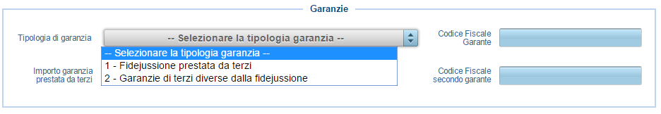

Grazie bastimento, ma il garante essendo fideiussore che ancora non ha versato somme di denaro, solo in caso di inadempienza, in caso di cedolare secca non dovrei mettere il codice uno per evitare il pagamento di 0,5?
Bastimento
Questa è una questione dibattuta, sapranno risponderti altri. Una fideiussione prestata da una banca non sconta imposta suplementare (credo perché si presume a fronte di garanzie dello stesso conduttore). Se prestate da un terzo persona fisica temo invece sia tassabile.
ab.qualcosa
Con 1 RLI WEB non ti fa pagare (cedolare secca), con 2 si.
