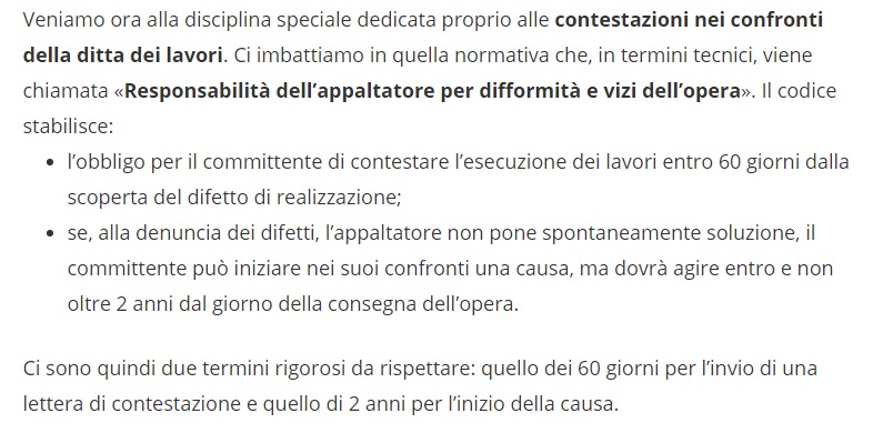

Come sollevare una contestazione alla ditta dei lavori
Vedi se il link ti può essere utile.
