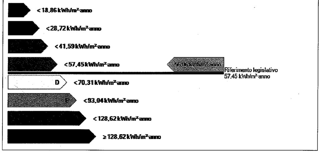

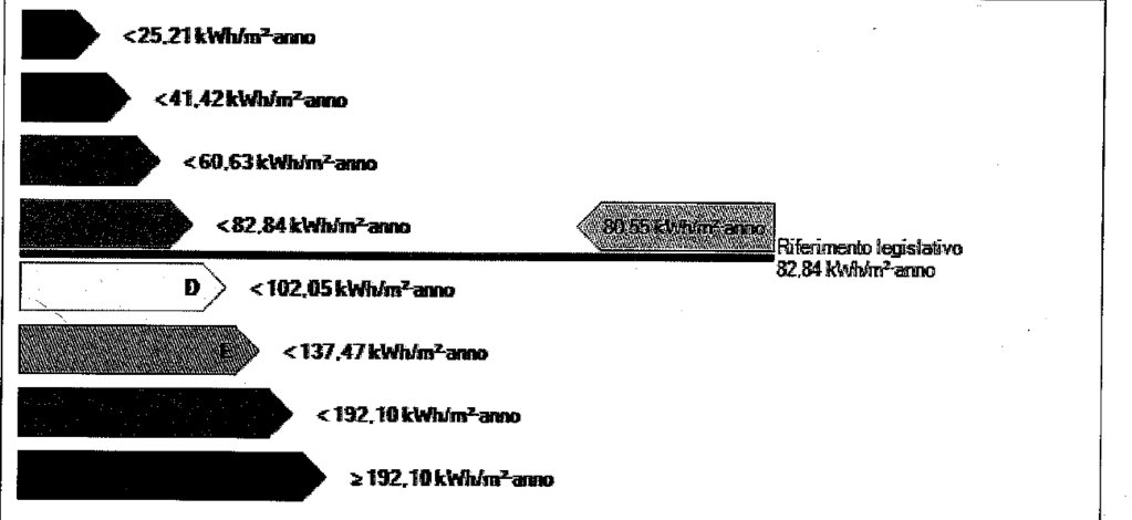

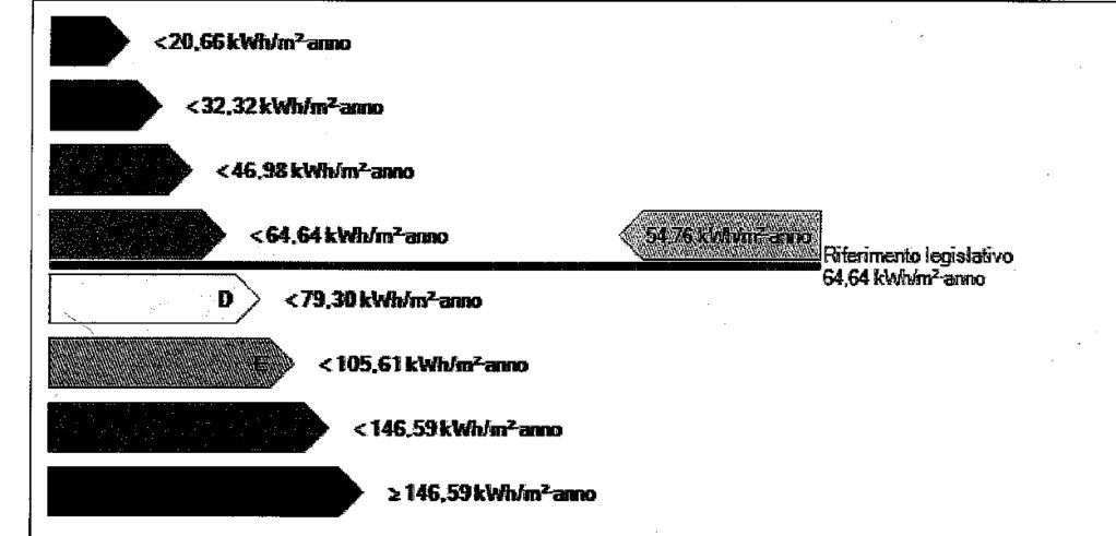

L'Epgl può essere 80 per un appartamento ed è in classe "C" un altro con 80 di Epgl può essere in "B" e un altro ancora con 80 può essere in "D", varia in base a metratura e superfice disperdente che varia il rapporto S/V, piano esposizione ecc.
Più immobili in uno stesso condominio l'Epgl per arrivare in classe "C" varia da appartamento ad appartamento.
Poi il discorso certificazione dipende pure dal tecnico e da che software usa, prima certificazione di un tecnico classe "E" tirata, rifatta con un altro stesso appartamento classe "C" (sempre tirata), purtroppo non ci sono schede tecniche dei materiali di case già finite nel 2007 per dire quindi fanno una stima, in realtà per avere una certificazione giusta ci vogliono un sacco di parametri.
Qui sotto 3 appartamenti sullo stesso condominio l'epgl per la classe "C" varia da appartamento ad appartamento.
[DOUBLEPOST=1395679245,1395678995][/DOUBLEPOST]Comunque successo in un residence le prime case vendute in classe "B", le ultime parametri di calcolo cambiati sono certificate in "C", certo perdere due classi è tantino, magari han tolto qualcosa o chi ha fatto la qualificazione energetica è stato molto largo di manica rispetto a chi ha fatto poi la certificazione energetica, di solito la qualificazione la fa il tecnico dell'impresa e poi un esterno fa la certificazione finale, molto spesso vedo che per evitare questi problemi di variazioni così ampie se nello studio ci sono due architetti uno fa progettazione e qualificazione, l'altro fa la certificazione energetica in modo che il risultato sia lo stesso (anche perchè non può farla lo stesso che ha fatto il progetto).
