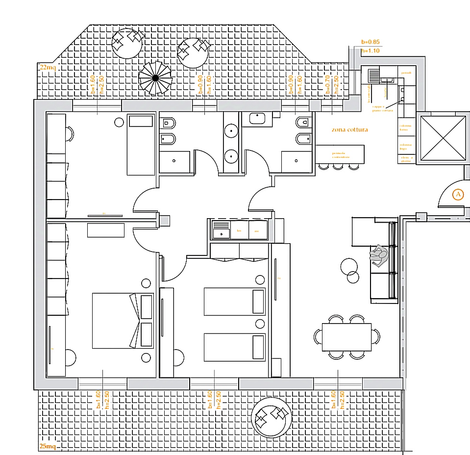

qualcuno magari voleva una cucina più grande (l'home staging in questo mi ha penalizzato, lo spazio per ampliare la cucina c'è ma com'è disposto ora il finto mobilio, la fa sembrare piccola, quindi ho chiesto di aggiungere dei finti moduli).
Conviene assolutamente rivedere la disposizione della cucina, angolo cucina, zona pranzo e soggiorno in 40mq per 3 camere matrimoniali (5/6 persone) a mio avviso è piccolo!

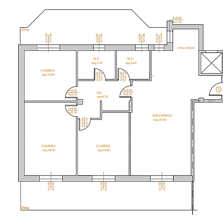

Vi metto le planimetrie con e senza arredi.
Ah, è un quinto piano, ovviamente con ascensore.

A questo punto esci la planimetria!! Uscisse!!
Chiedi e ti sarà dato 😉

Vista la planimetria confermo quanto detto precedentemente, zona giorno e angolo cucina troppo piccoli, considerando che manca il ripostiglio/dispensa, suppongo ci sia poco spazio anche per pensili e spazio deposito. Rivedrei alcune cose relativamente alla distribuzione arredamento in quella zona, sicuramente lo spazio cucina è troppo poco per cucinare per 4 persone. Come vanno le vendite degli altri immobili simili nella tua zona? Si è già venduto qualcosa?
Aggiungo: secondo me la zona giorno è la parte più importante dell’immobile.
Per essere un’appartamento adatto ad una famiglia, anche secondo me la zona giorno è piccola , soprattutto la cucina.
Anche perché nei 40 mq sono compresi la zona ingresso e passaggio/disimpegno.
E poi mancano ripostigli e posti per le cose .
Certo la spazio è stato sfruttato intensamente ( in senso positivo).

Vabbè ma il tavolo si allungherà, alla fine perchè non è vivibile? La metratura ci sta.
Certo, le camere sono belle grandi... magari sarebbe stato difficile farle leggermente più piccole, allargando salone e cucina...
Per il ripostiglio, qualcosa è pure nel corridoio a sinistra.
Non mi pare bruttina la casa.

Nessuno ha detto che è brutta, anzi, ma la trovo scomoda nella distribuzione e arredamento zona giorno.
Sarà pure allungabile il tavolo ma sembra grande deve essere per mangiare 4 persone almeno una volta al giorno, tutto assieme. Un divano comodo per 4 persone è comunque ingombrante, se si vuole stare comodi allora non ne usciamo più… c’è il disimpegno ingresso e zona notte dove non puoi mettere nemmeno una panca appendiabiti mobile ingresso svuotatasche borsa ecc…

Io sono una persona che cerca un'appartamneto da qualche mese, quindi la mia perspettiva e quella di un acquirente. Mi piace tuuto lo spazio del balcone.
Per me:
-la zona giorno non ha tante finestre
-la zona cottura è lontana dal tavolo, e per arrivare al tavolo da bisogna attraversare il salotto, uno dopo l'altro.
