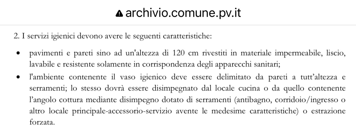

Grazie @brina82, ho controllato ora, ma prima lo avevo dato per scontato visto che l’immobile si trova in Lombardia (sempre che l’immobile fosse a Pavia) .
