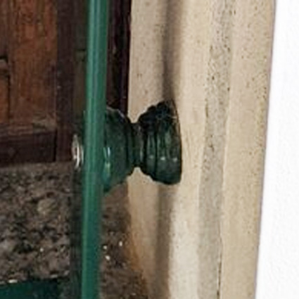

Quello in foto è un distanziale telescopico, regolabile, la vite probabilmente sarà tipo "antifurto"
E' un sistema che serve per montare le inferriate presto e bene anche in imbotti non perfettamente a squadro.
Quindi quel distanziale telescopico è corretto che si sviti e riavviti 2 3 cm con la mano? La vite è comunque una vite in acciaio larga neanche mezzo centimetro, le barre delle inferriate sono quasi 2 cm... Qualcosa non quadra, ché senso ha mettere delle belle barre da 2 cm se poi basta tagliare delle viti da 0.4 cm? O sbaglio?

Alessandro50
Si ma se devi tagliare molte barre esterne per arrivare a tagliare anche la vite......: poi come scrive Jan pare che queste siano viti temperate.
Del resto anche una zanca murata, possono sempre smurarla e tagliarla......
Assolutamente no ci arrivi subito alla vite è laterale e subito raggiungibile con un seghetto

Alessandro50
Ma tanto il ladro non si mette a tagliare le sbarre,
tutta quell'inferriata si regge su 4 foratini, basta tirarla abbastanza forte , la malta cede e viene via dal muro con tirafondi e tutto
Se vede quello viti non si mette a fare rumore a sdradicarla, ma le taglia in silenzio con un seghetto e in 5 minuti è dentro. Sradicandola rischia grosso visto che ci sono altre case vicine che possono sentire rumori.

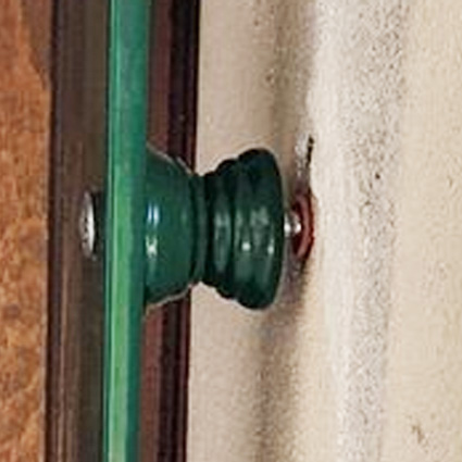

Mimi
La parte verde si può roteare a mano e non fare vedere la vite ma è svitabile a mano e si ottiene questo risultato.

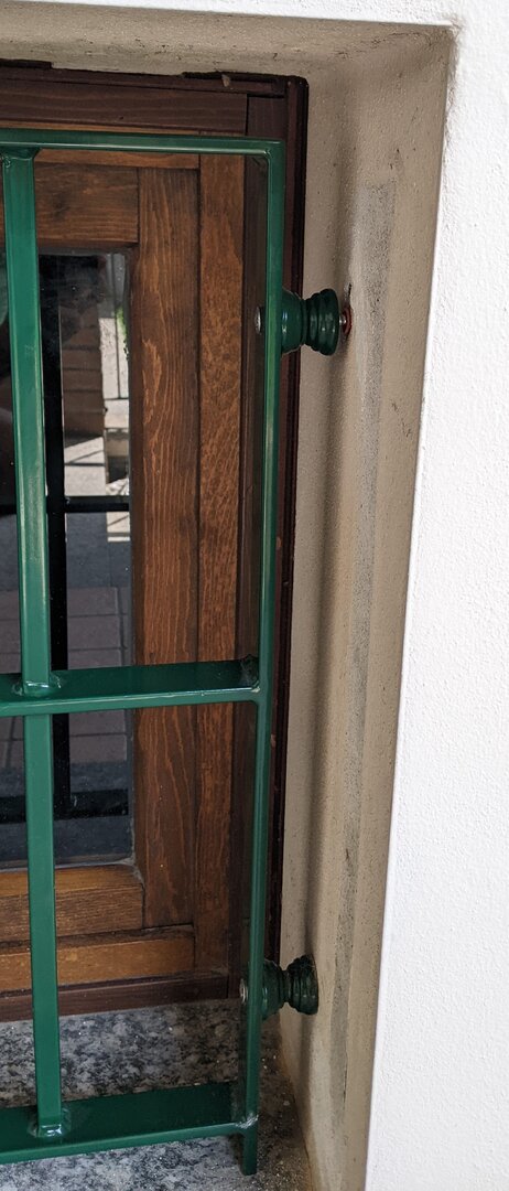

Ti ringrazio, non ho ben capito tutto, allora l'inferriata poggia sul marmo grigio ( in due punti, uno a sinistra e uno a destra, è visibile in questa foto, acqua non ne può arrivare perché è coperto dal tetto del terrazzo per 4 metri.
Di che spazio vuoto parli da controllare?
Lo spazio del pomello che vedi è laterale non sotto all' inferriata

Mimi
Io credo che faccia battuta sulla parete verticale: perchè parlo di pavimento?
ho sbagliato a scrivere pavimento, essendo un infisso a proteggere una finestra (mentre scrivevo riflettevo sul lavoro fatto alla ringhiera del mio balcone)
ma non penso basti del silicone per non farlo più svitare da maleintenzionati.
la resina bituminosa non serve a fissare ma a proteggere dall'acqua, con la pioggia se entra acqua nel buco del tassello con il tempo non tiene più.
La parte inferiore della ringhiera ha la corretta dimensione ha la giusta dimensione difatti la piattina della ringhiera, il pomello ed il muro sono tutt'uno, mentre la parte superiore della ringhiera cè spazio tra pomello e muro questo è dovuto, quasi sicuramente, che l'apertura nella parte superiore è più larga e necessita per forza di cosa di uno spessore.
Descrivo l'esecuzione della messa in opera della ringhiera, cosi da descrivere meglio la problematica di quel pomello.
1) Buco, tassello e si avvita il pomello fino da fare battuta sul muro. Procedere allo stesso modo per tutti i pomelli.
2) Adesso si posiziona la ringhiera la quale andrà ad aderire perfettamente sui pomelli;
3) Adesso si fissa la ringhiera con apposite vite che una volta arrivate alla battuta (fissata la ringhiera) "salta la testa" della vite in modo tale che non può essere più svitata a meno che non si fa uso di un flessibile.
Adesso per avere quello spazio tra pomello e muro 2 sono le cose
a) apertura "vano" della finestra non ha la stessa aperetura;
b) La ringhiera ha dimensioni diverse.
Prova a misurare l'apertura del vano finestra sopra e sotto e se è uguale.
Allego dettaglio della problema
