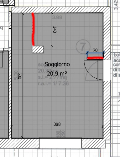

Per farmi capire una volta per tutte... vi allego il disegno del soggiorno.
Questi benedetti muretti sono in colore rosso.

Scusa Ran Boy ma quel muro copre una finestra ... senti il geometra e fagli fare un sopralluogo, certo che un pilastro in quella posizione non è il massimo.

Quella a sinistra è una porta, non una finestra.
L'unica porta finestra da 1.80mt (!) è quella in basso, per cui come vedi muretto o no, non cambia.
Tengo a precisare che la cappa della cucina ha presa d'aria che va sul tetto.
Non mi dire ora che mi faranno storie in comune perchè l'attacco del gas credo che sia già stato comunicato su qualche certificazione, in comune (o sbaglio?), per cui... che cambia?
