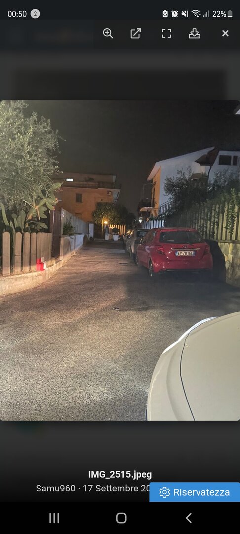

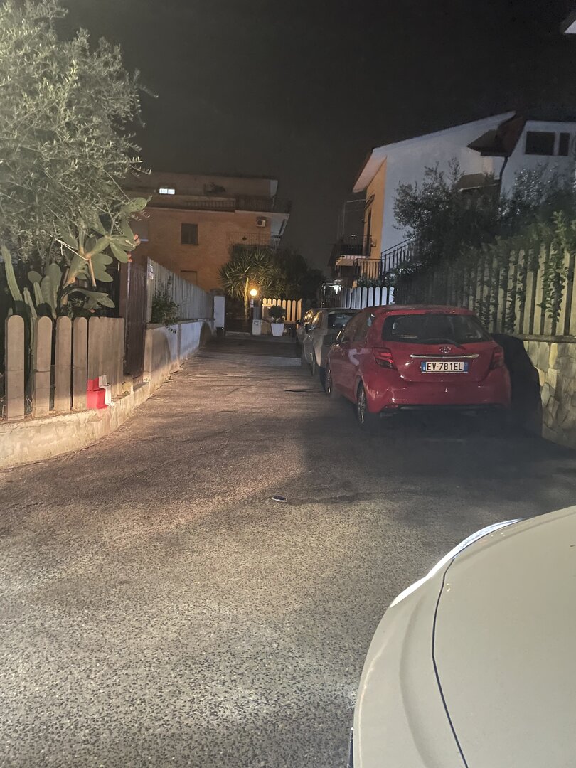

Veramente quella striscia dove sono parcheggiati sarebbe proprio la mia, e se si mettono dal lato opposto io non ho spazio di manovra per entrare nel garage

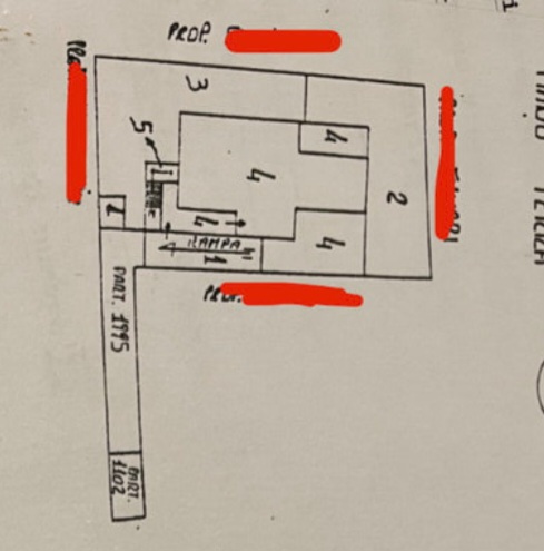

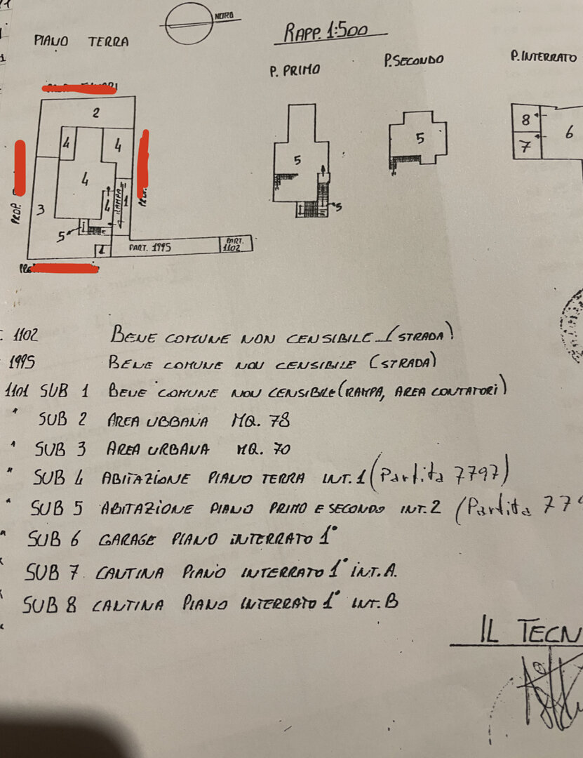

Mi restano alcuni punti non chiari: hai scritto che risulti intestatario al catasto dell'intera strada..... ma di quali particelle? Immagino di certo delle 1102 e 1995 che però coincidono con metà strada. A fianco in mappa cosa viene rappresentato?
Però in questo caso le 2 particelle bcnc sono solamente le sue, ecco perchè avevo chiesto se fosse proprietario di tutti i sub., dall'1 all'8.
Non sono solo le sue ....... è un b,.c.n.c. (se non diversamente indicato in catasto tipo (b.c.n.c. ai sub 2X" e "y" .... ma solitamente questo avviene per le scale d'accesso esterne agli appartamenti soprastanti un fabbricato.
In questo caso è abbastanza evidente che, trattandosi di una stradina di passaggio di un lotto intercluso il b.c.n.c. è a servizio di tutto il fabbricato indipendentemente dalle unità abitative e non solo.
Questo è l’elaborato di casa (sono rappresentati solo i 2.50 metri)
Vedi l'allegato 20137
Sarebbe molto utile anche avere l'elaborato grafico ed elenco subalterni della particella adiacente, che ovviamente in questo elaborato postato non è visibile.
Comunque un b.c.n.c. non è una proprietà esclusiva, è proprietà di tutto il fabbricato.
Se fai una visura infatti vedrai che non ti dà nemmeno gli intestatari catastali. (non troverai ne Titolarietà ne classamento).
