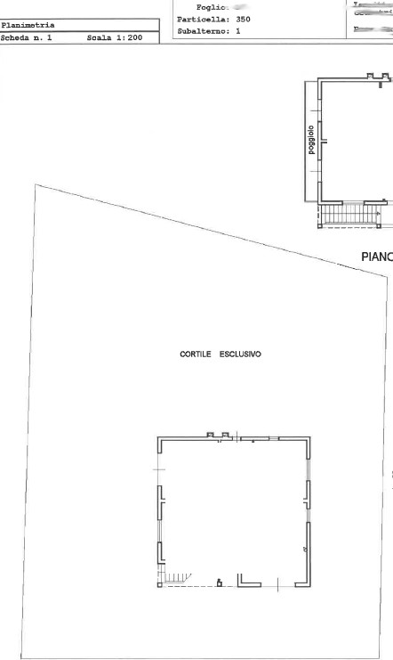

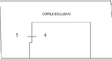

Agenzia Castello
Caso 1 Bcnc al sub dell'abitazione
    14,4 KB · Visite: 16
    3,1 KB · Visite: 18

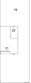

Agenzia Castello
Caso 3 stesso sub abitazione (nella planimetria catastale si vede il terreno dell'abitazione)
    4,7 KB · Visite: 14
    25 KB · Visite: 18

Una singola particella può ospitare più subalterni, ogni subalterno può avere come nei 3 casi un bcnc esclusivo del sub che acquisti, un sub graffato col sub che acquisti, o nella planimetria catastale il terreno di pertinenza del tuo sub che acquisti quindi sempre in proprietà.
