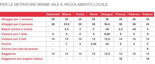

limpida un' informazioni professionali, a bologna,qual'è la metratura minima per civile abitazione:domanda: grazie
Navigando ho trovato questa tabella,:innocente: ,sono cmq d'accordo con quello che dice Limpida. anche a quello che diceva troise per carità, ero contrario solo ai modi :innocente:

Attenzione, a volte su "divisione" le metrature minime cambiano ;) dipende dai comuni e anche dalle tipologie di immobili.
