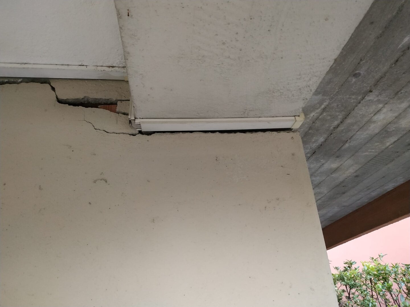

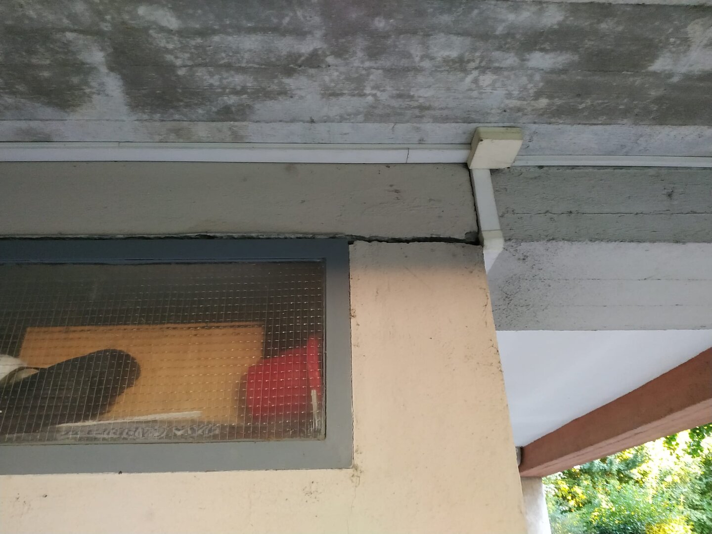

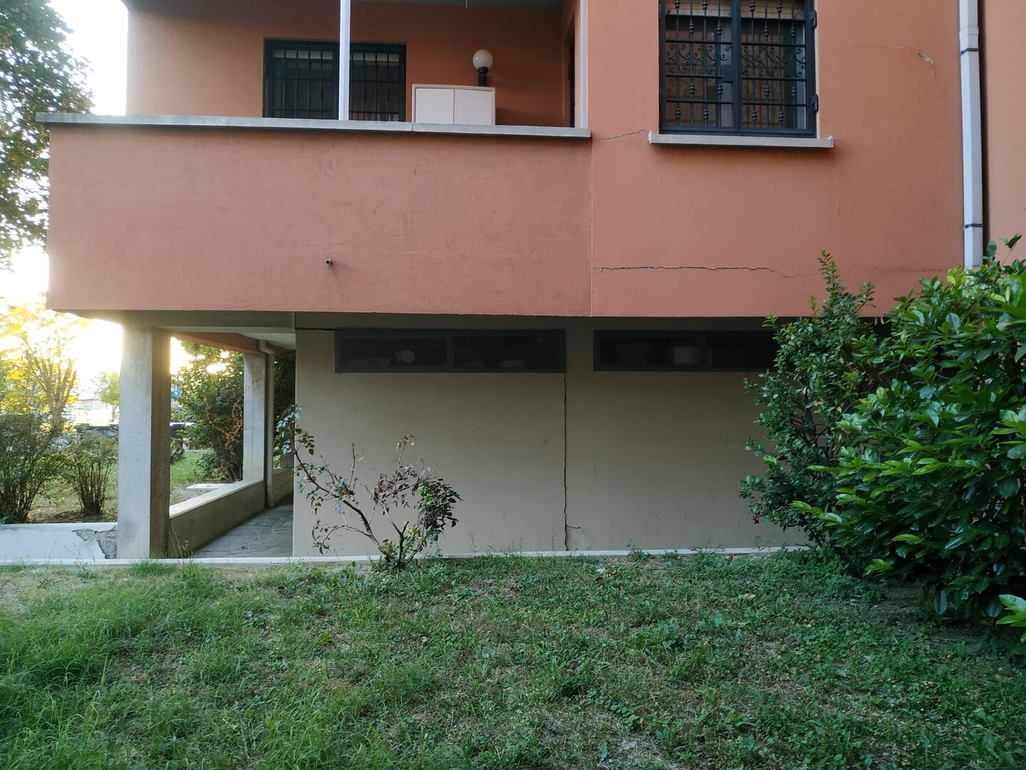

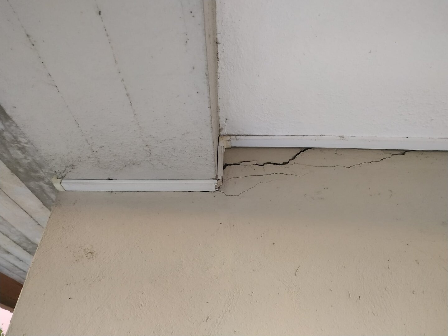

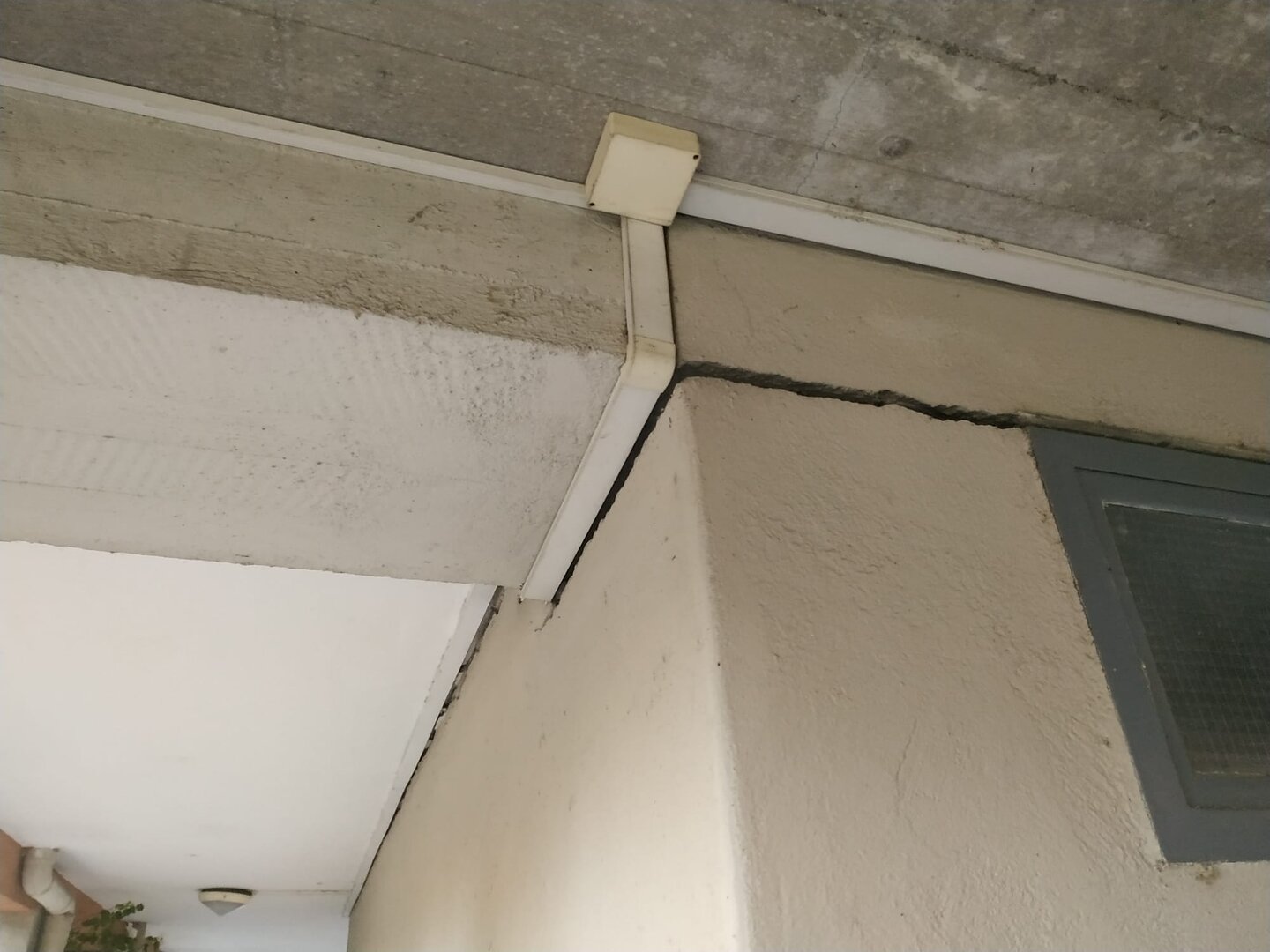

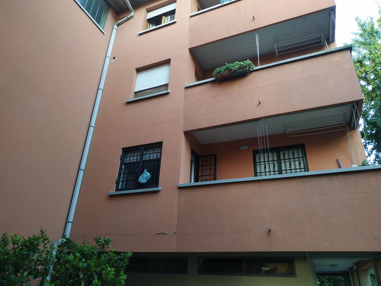

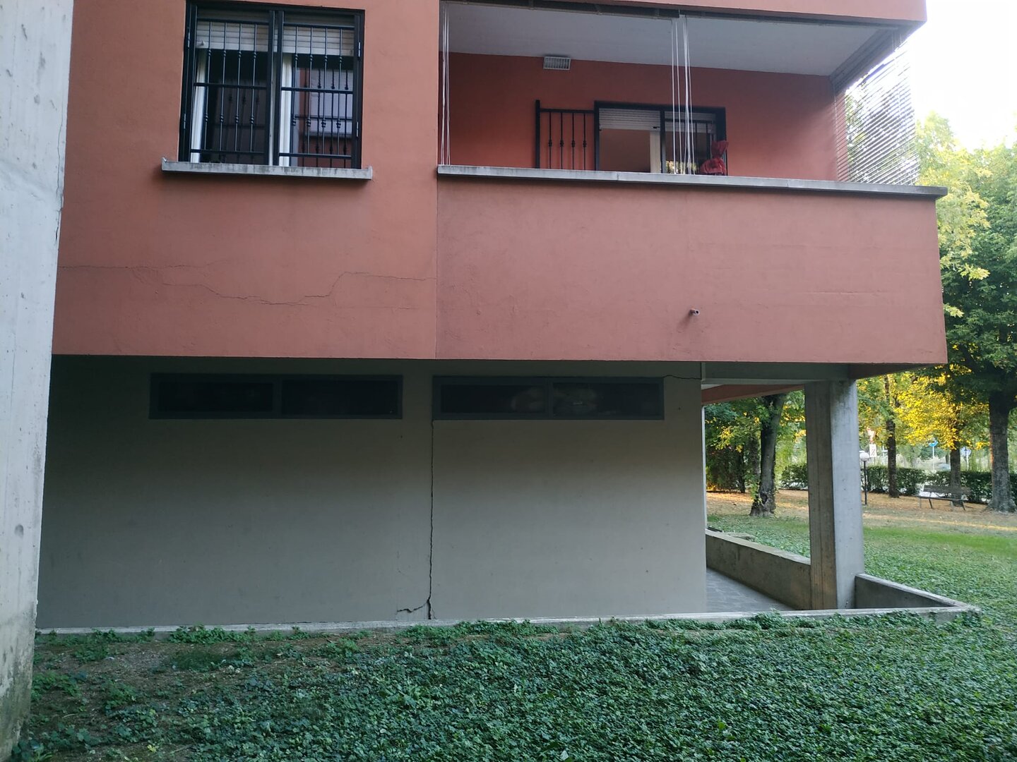

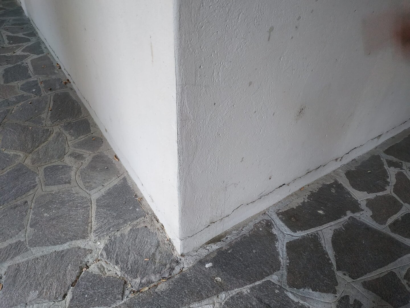

Ciao a tutti, sto valutando l'acquisto di un appartamento che mi interessa, zona Trebbo di Reno (BO), ieri sono andata a visionarlo ma lo stato del palazzo (costruito verso la fine degli anni 70) mi ha lasciata un po' perplessa, in particolare presenta delle crepe che forse non sono preoccupanti o forse sì, io purtroppo non ho le competenze necessarie per capirlo. In questa fase naturalmente sarebbe prematuro richiedere l'intervento di un professionista, per cui vorrei sottoporre alla vostra gentile attenzione qualche immagine che ho scattato. So che il condominio voleva usufruire del superbonus per effettuare alcuni interventi (di che natura, non ho idea) ma alla fine non se ne è fatto più nulla, non ho idea del perché. La zona, come molti ricorderanno, nel 2012 è stata interessata da un forte terremoto il cui epicentro è stato a circa 40 km da lì. In più, il palazzo si trova a circa 800 m in linea d'aria dal fiume Reno. Mi rendo conto che nessuno può darmi una risposta certa solo sulla base di qualche foto, la mia è più che altro una curiosità accademica, se vogliamo. Ringrazio chiunque vorrà fornirmi un suo parere, anche su come eventualmente procedere in questi casi.

marcanto
Quelle lesioni sono le conseguenze di quando dei balconi poi diventano prolungamenti delle stanze.
Se poi l'edificio ha avvertito l'evento teologico allora l'effetto mensola è stato accentuato da questo.
Io lascerei perdere e cercherei altro.

intanto grazie per la risposta...per mia curiosità, cosa sarebbe l'evento teologico? e l'effetto mensola?

Comunque, l'edificio ha una struttura a travi portanti, e le travi sembrano in buone condizioni, le crepe non interessano le travi, purtroppo dalle foto non si capisce benissimo.
Qualora volessi una valutazione professionale, secondo voi a chi dovrei rivolgermi? E quanto potrebbe costare un sopralluogo a vista, giusto per avere un parere di massima?

Diciamo che non è un condominio enorme, comunque, è un palazzo fatto a U e in ogni scala (sono 2) credo ci siano 3 appartamenti x 3 piani quindi 9 appartamenti a scala. Quello che dici è condivisibile ma per quanto mi riguarda le altre caratteristiche dell'appartamento mi avrebbero fatto chiudere un occhio su questo fattore, per me non fondamentale. Ciò che ritengo fondamentale è avere una casa che non crolli alla prima scossa...

marcanto
Se poi l'edificio ha avvertito l'evento teologico TELLURICO allora
Tellurico no teologico
Il Cell mi cambia le parole 🤣
Se metti una mensola a muro e se non la bulloni bene al muro (,incastro) quando poggi sopra qualcosa cosa succede ?
Se il sisma ha avuto una componente sussultoria la mensola ha oscillato anche in senso verticale e il peso che porta ha accentuato l'effetto
