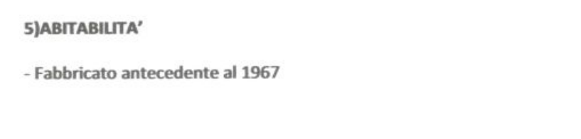

6) In teoria andrebbe richiesta, integrando la documentazione: già c'era l'agibilità, vero?
Nella relazione tecnica del suo geometra, sotto la voce abitabilità c'è questo:
