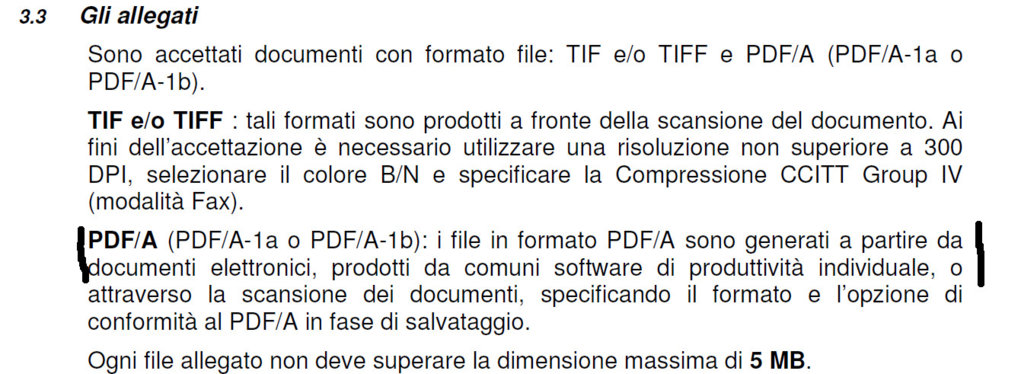

Leggendo sempre l'RLI totale con le spiegazioni dell'Agenzia delle Entrate ho trovato un'altra cosa al punto 3.3 riguardo gli allegati, nel caso del PDF/A specifica che i file sono generati a partire dai documenti elettronici, prodotti da comuni software di produttività........ per documenti elettronici penso non ci sia dubbio su cosa siano, documenti di Word, di openoffice, di libreoffice ecc., per software di produttività sempre i medesimi programmi che li generano word-libreoffice-openoffice e gli altri.
Nel momento in cui l'agenzia delle entrate mi parla di :
1)Copia del contratto sottoscritto dalle parti senza specificarmi "con le firme delle stesse"
2)In un altro punto mi parla di "Testo contrattuale" da non allegare per i contratti con cedolare secca ad esempio.
3) Mi parla di allegati generati in PDF/A a partire da documenti elettronici che per loro stessa natura non hanno firma.
Bhe direi che ci sono pochi dubbi che vada allegato solo il testo del contratto come d'Visualizza allegato 8124 altronde si faceva con le vecchie modalità.
Io ho allegato il contratto di locazione con le firme in formato PDF/A.... il resto me lo scartava.
P.s. ricordatevi che deve essere un unico file!!

Io ho sempre allegato nei casi previsti (per ora 3 ) il PDF/A generato a partire dal programma di scrittura del contratto (Libreoffice) senza le firme e me li ha sempre accettati, come dicevo nei precedenti post per me quella è la modalità corretta leggendo quello che L'Agenzia delle Entrate ha scritto nel documento RLiI_Totale, anche perchè prima inviavamo il testo senza firme col vecchio programma (Contratti di locazione) e nei casi con max 3 locatori-3 conduttori privati 1 immobile e 3 pertinenze neanche il testo.
Questa tesi me la ha confermata il call center poi come in ogni cosa dipende con chi si parla, anni fa 3 preliminari registrati la stessa mattina uguali (cambiava persona e appartamento della stessa palazzina), in 3 sportelli diversi a Padova sportello A:ha voluto la fattura dell'impresa perchè acconto allegata al contratto, sportello B:ha voluto solo vedere la fattura e non l'ha allegata, sportello C:non ha chiesto niente.
Direi che come al solito è sempre un casino, probabilmente non te li ha accettati se allegati in Tiff perchè non rispettanti lo standard del file previsto nel'Rli_totale, io sinceramente potrei anche farli in Tiff dalla fotocopiatrice ma non posso selezionare il profilo che vogliono loro quindi c'è il rischio che poi scartino, pdf me lo fa ma non pdf/a, solo libreoffice mi fa il pdf/a dal testo del contratto.
Poi se fanno una circolare magari spiegheranno meglio cosa dobbiamo fare, per ora continuo così, se poi vogliono una copia con le firme del contratto la tengo sempre si fa presto ad integrargliela su richiesta.

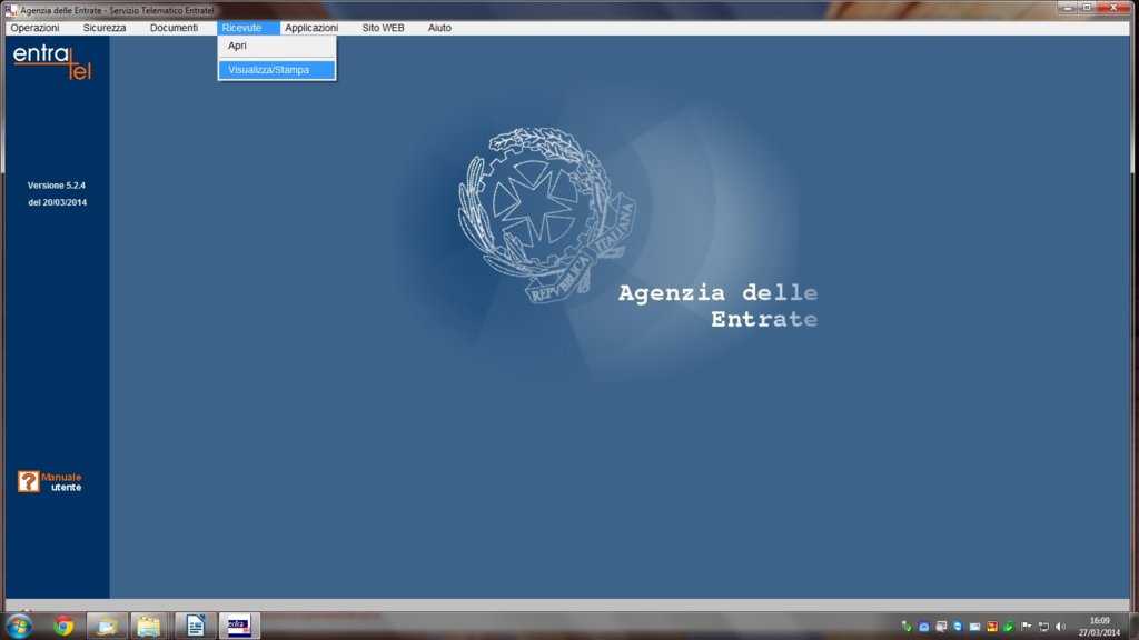

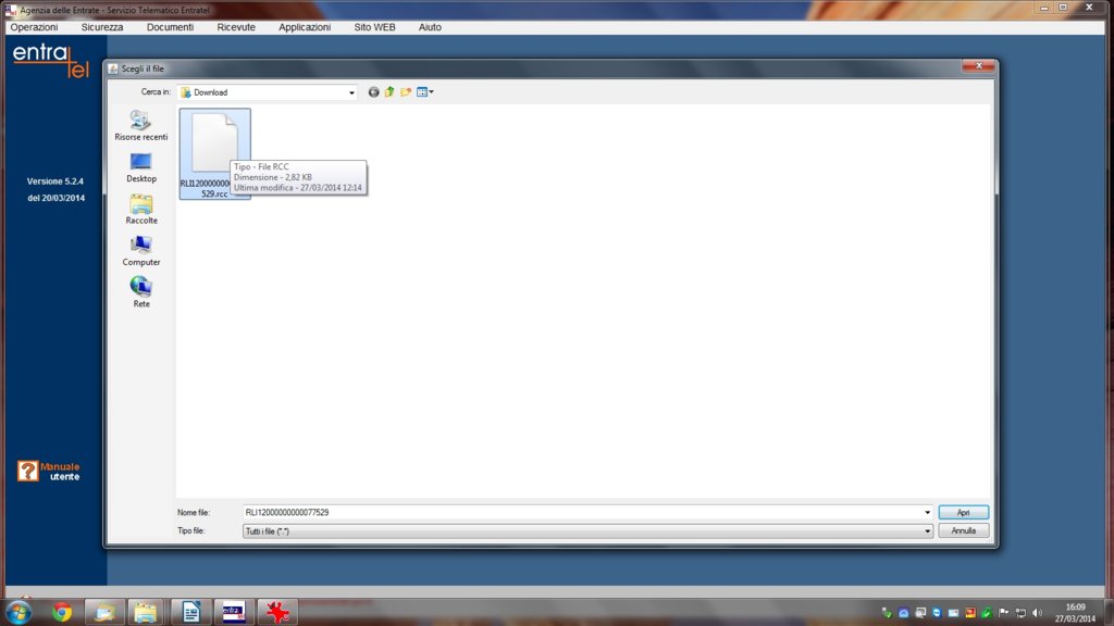

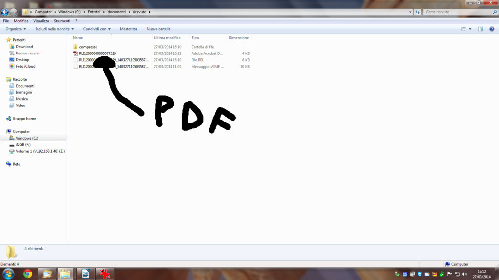

Allora inizio e cerco di far stare tutto in un post:
1:Apri entratel e vai su ricevute selezione stampa e clicca
2:Apri la ricevuta che hai scaricato dal sito dell'agenzia delle entrate
3:inserisci il supporto dove hai la tua chiave per decrittare il file e inserisci la tua password.
4:attendi che decritti il file
5:ora dovrebbe darti conferma della corretta esecuzione clicca OK
6:Scegli come ti dicevo stampa in pdf tutte le ricevute e l'elenco completo spuntando le due voci
7:dovresti avere una ricevuta così che ti si apre
8: A pagina 2 ci sono gli estremi della registrazione comincia con l'dentificativo dell'agenzia delle entrate dove richiedi la registrazione (T5T Padova 1 perchè sono di Padova)
9:Il file in pdf della ricevuta lo trovi nella cartella di entratel
FINITO![
